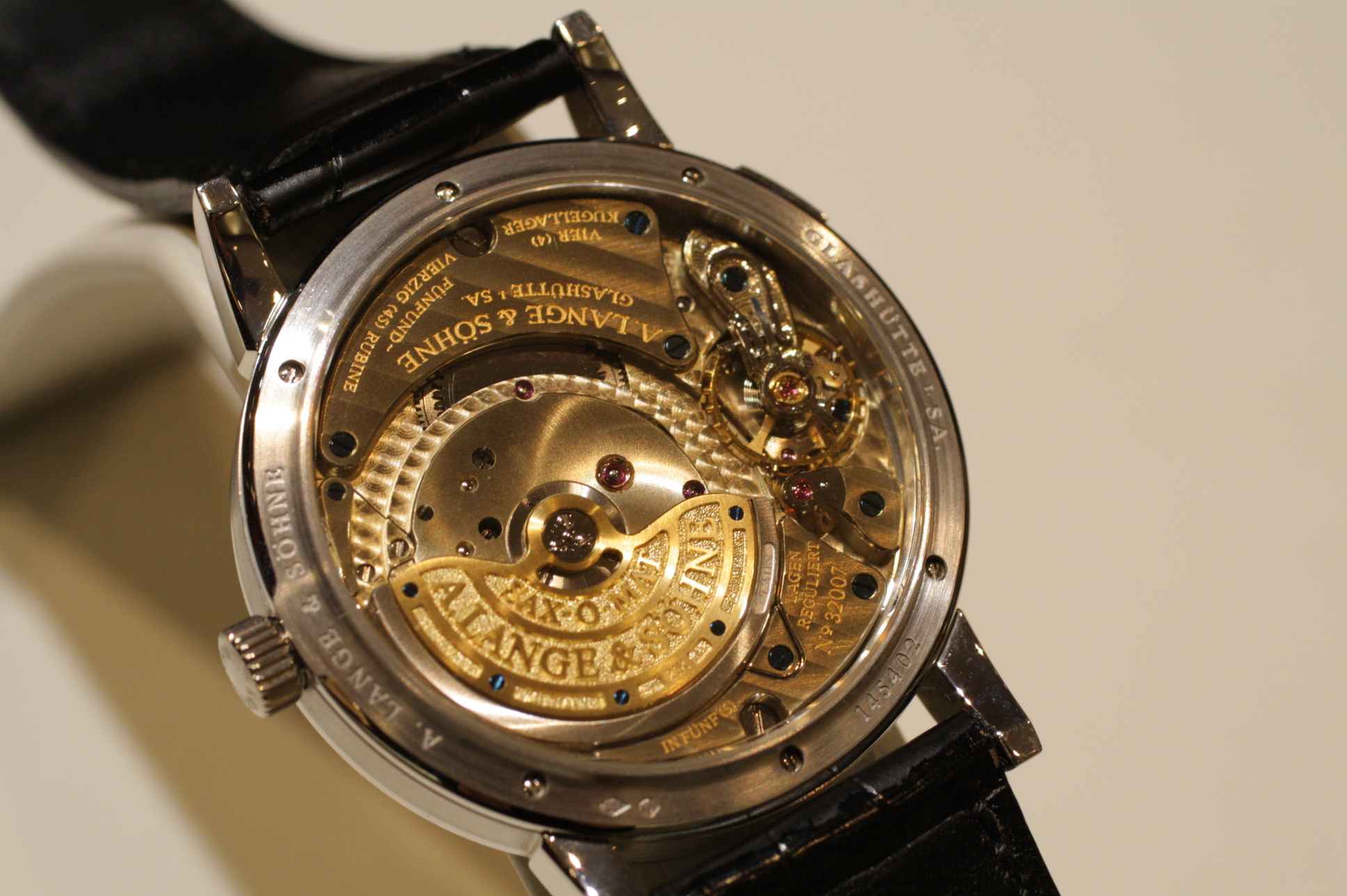

各位前輩就是這支~...
http://page5.auctions.yahoo.co.jp/jp/auction/e145973155 在日拍的朗格~...疑似錶竟然能標到台幣10萬以上!也太誇張..而且他的問與答回答說在外國買約12000-13000美金的二手錶~..也騙太大吧!還是說真的有微小的可能性是真品? |
7sky
USD12000-USD13000都有機會買到Lange 1了,買這支做啥呢?
就算她是朗格早期的作品也不可能舊到做古董,朗格在1990年重新開張到現在也沒有多久,開張後四年在1994年推出第一批就是Lange 1朗格一號,從第一批錶到現在也才剛剛要進入20年似乎還不夠資格說古董何況是比朗格一號晚出的SAX-O-MAT?所以時間上不對。 1990前朗格休廠了四十年,如果這支是休廠前的東西那可以拿去拍賣會了,也不會上拍賣網站,拍賣會跟拍賣網站是差很多的。 再來回到錶本身,看版大貼的這支SAX-O-MAT,面盤是類似真款的Layout,品牌打在12點方向,但是真款沒有日期,而且版大貼的這支有日期的日期字體也不對,真款沒有一款的字體是那麼細的。 再看背面,錶殼刻一堆莫名其妙的數字跟真品根本對不起來,朗格真品只有六碼錶殼序號,限量版就多一個限量號例如xxx/yyy或是xx/yy,朗格的錶殼只有用貴金屬材質製造,鉑金、白K金、黃金、玫瑰金、蜂蜜金,而且錶殼上一定有最重要的貴金屬認證標記,版大貼這支沒有。 機芯打磨粗糙,同時也看不到朗格最有名的藍鋼螺絲黃金套筒,那個上鍊鎚更是一眼就能看出來的敗筆西貝貨,真品的上鍊鎚是K金打造還有雕花。 誠心建議版大跑一趟代理商親眼看一下實品或是搜尋一下本站的開箱放毒帖就能理解小弟常說的那句:朗格,摸過真的就不會買到假的。 如果假錶能做到朗格的工藝那大可自創品牌又何必做仿錶? 就算這支有那麼萬分之一的機會是真錶,就像小弟前面說的大可進拍賣會,也不用讓大家在這裡討論了。 好久沒打那麼多字,勸版大不要去看這種網路上的『古董』,傷眼兼浪費時間。 隨便網上Google到的供版大參考: http://www.finetimepieces.com/a_lange_und_soehne/_langematik_saxomat_yellow_gold_301.021_1398_finetimepieces.htm Photo from Fine Timepieces ![]() ![]() |
7sky
http://blog.livedoor.jp/a_lange_sohne-kaori/archives/2009-09.html
參考一下這支吧,小弟一向對SAX-O-MAT自動上鍊系列沒興趣所以沒研究,真的有一款帶日期的面盤,前面忘記說早期機芯的上鍊鎚都是偏心位置,最近二年的新機芯才改成中心位置。 |
