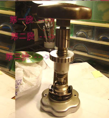

Rolex原廠開蓋工具1008 的另類功能,搖身一變成市售鏡面壓框器.
很多人知道原廠開背蓋工具非常好用,但很少人知道不止是能開背蓋而己,還能拿來當鏡面壓框器使用.
比B牌一台一萬多的壓框器還平穩好用,尤其是像16014 這種上一代亞克力鏡面的表更能突顯過人之處.
因為傳統壓框器都是直接壓入式,壓的過程中或多或少都會有些高低角度,而亞克力鏡面是很易裂的一種材質.
只要不是百分百完全平整180度的持續壓下,那麼很容易就會造成裂傷,有時框壓好後,裂是框的內部,外面看不到,但這就是造成進水的主因.
而勞力士原廠開背蓋器的基台旋下時是百分百180度平整的降下,且因為是細紋路.
所以降的速度會慢而有力,自然就算是亞克力鏡面都不會壓裂開來.
後期的現代勞力士最新型的原廠開蓋器就有包含下面這些配件. 自然應有很多勞力士代理商與服務中心就省去購買壓框工具的費用,直接用開背蓋器就行.
上面這些即為專用的壓框配件,二個頭都是二面不同的尺寸,因此共有四個尺寸.
分別對應女表,中型表,與二種大型表 ( 18xxx -16xxx - 15xxx 等 ..)
完整壓框過程,將壓蓋頭套在開蓋器上,再將表與框疊平後,直接旋下即完成.
一次就ok.整個框壓的完全平整與密合.....

tudor94614 資深會員
註冊時間: Mar 19, 2008 文章: 1188
poppoppop 資深會員
註冊時間: Oct 22, 2004 文章: 1508
發表於: 星期二 2010-01-26 11:31
tudor94614 寫到: | 請教poppoppop大
一般壓框器是直接壓下
可是你修改的開蓋器是旋轉壓下
那接觸的轉接頭是否也會跟著旋轉? |
不會轉,注意看中間的四角套頭跟壓框頭是分開的,設計這個東西的人非常厲害.
在那個轉接頭內圈還有一層防止上下滑動但內部又能順暢左右旋轉的設計,所以四角頭與壓框頭結合後.
就像開蓋頭一樣,是緊緊的卡在上面不會掉下來,壓框頭不會轉直直降下,轉的是內部,且是很滑順的轉動.這就是這組配件好用與精巧之處.
應該也是copy自勞力士原廠近年來新型開蓋工具的設計,再出售給早期沒有附這個配件的1001-1008等開蓋器使用. _________________ http://class.ruten.com.tw/user/index00.php?s=keyway168

poppoppop 資深會員
發表於: 星期四 2010-01-28 13:34
更正前面的部份說明,壓框的配件只能用在1008與之後的開背蓋器上.之前的並不適用.
原本我以為1001與1008結構類似,只是型狀有些不同而己.
後來觀看到其他人1001開蓋器操作過程後,發現1001的結構與1008完全不同.
1008開蓋器共有三個獨立個自上下移動的自轉軸,所以可以先以第二段將開蓋頭轉壓到與背蓋貼上後,再以第三段固定卡死第二段部份使他完全穩定不會再移動,接著以第一段旋轉,這時背蓋與第一段是完全同步的移動,但背蓋頭卻是完全緊貼在背蓋上,並沒有動,所以才會完全不怕角度偏差傷到背蓋.
但1001第一代舊型的完全就不是這種後期穩固安全的開蓋固定方式,而是與下方這些開背蓋器結構相似,甚至於我自制的方法相同,僅有一段的旋轉向下與另一個空轉,並無法如1008那樣三段獨立上下旋動.自然就完全無法做壓框的功能.
難怪1001很多玩家都有,但1008有的人卻非常稀少,因為全球各服務中心或代理商都是將1001替換為新型的1008,被換下來的自然就流出去外面,而1008與後來更新型的結構相同,所以只需增加配件即可,不需更換.
